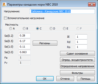

Параметры сейсмического расчета конструкции зависят от выбора сейсмических норм, которые используются при ее расчете на действие сейсмических нагрузок. Выбор канадских сейсмических норм NBC 2010 выполняется в диалоговом окне Определение нового нагружения или при нажатии на кнопку Параметры в диалоговом окне Тип расчета.
Для выполнения сейсмического расчета согласно требованиям, указанным в NBC 2010, необходимо определить следующие параметры:
В нижней части диалогового окна расположены следующие кнопки: Определение направления и Фильтры.
Там же находится дополнительная кнопка Основное сдвигающее усилие, выбор которой открывает диалоговое окно Основное сдвигающее усилие.
Подробнее относительно метода расчета конструкции можно узнать в упомянутых нормах.
