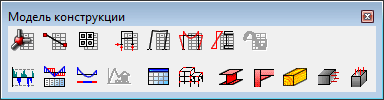

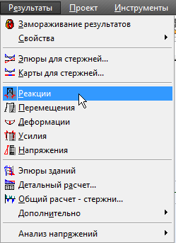

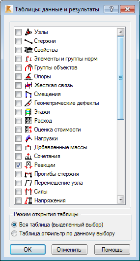

  1. Большое количество таблиц поставляется в комплекте с программой. Поскольку таблицы имеют важное значение, доступ к ним можно получить множеством различных способов, в том числе с помощью вкладки Результаты в строке меню, диалогового окна "Таблицы" (Вид > Таблицы...), а также панели инструментов "Моделирование несущих конструкций", как показано ниже.

  2. Попробуйте нажать на первые несколько кнопок на панели инструментов для отображения различных таблиц. Обратите внимание на инструменты, которые они содержат, а затем закройте все таблицы, кроме таблицы "Реакции", которая должна быть расположена в нижней части экрана.

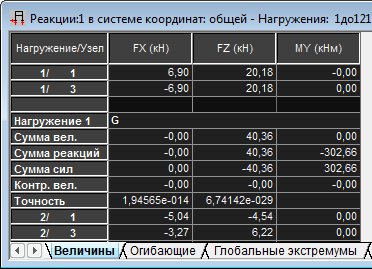

  4. Выберите узлы и стержни, которые требуется просмотреть. В нашем случае были выбраны все узлы (с 1 по 7) и все стержни (с 1 по 4), а для параметра Варианты было установлено значение Все варианты, как показано ниже.

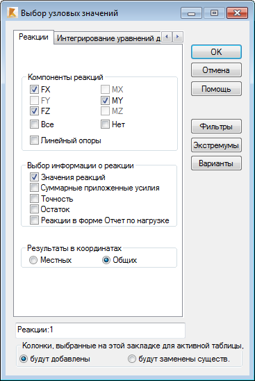

  5. Для дальнейшей фильтрации информации в таблице щелкните правой кнопкой мыши на таблице и выберите Колонки таблицы...
  6. В диалоговом окне "Выбор узловых значений" вы можете выбрать столбцы, которые требуется отображать, в соответствии с типом таблицы. На вкладке Реакции можно задать компоненты, сведения о которых требуется отобразить, как показано на рисунке ниже.

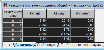

  7. Переместите диалоговое окно для отображения таблицы "Реакции". Обратите внимание, список отсортирован по узлу/нагружению, как показано ниже.
  8. Перейдите на вкладку Варианты нагружений. В области Порядок нажмите Вариант, объект.
  9. Нажмите OK. Список реакций теперь отсортирован по нагружению/узлу, как показано ниже.
