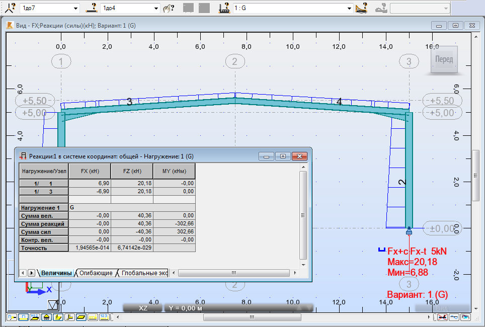

С помощью этого учебного пособия вы научитесь выполнять расчет для проектов несущих конструкций.
В этом учебном руководстве описывается выполнение следующих задач:
- Открытие размещения "Результаты" и просмотр графической информации (эпюр) о конструкции. Она включает в себя информацию о воздействии усилий, напряжений и реакций.
- Изменение настроек диаграмм для отображения необходимой графической информации и меток.
- Отображение результатов в форме таблицы, применение к таблице фильтров для отображения определенных узлов, стержней и/или сочетаний, а также форматирование таблицы. Все таблицы работают в соответствии с одними и теми же принципами.
Прим.: Для полного понимания информации, содержащейся в графиках и таблиц, необходим инженерный опыт. Программа предоставляет подробные сведения о результатах, но для оценки правильности определения модели и соответствия размеров элементов ситуации необходимо участие инженера.
