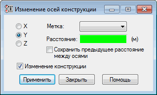

Эта опция позволяет редактировать и изменять уже существующие оси конструкции.
Для этого необходимо:
- расположить курсор на обозначении оси;
- при нажатии на правую кнопку мышки выбрать из контекстного меню опцию Свойства объекта.
В диалоговом окне предусмотрены следующие опции:
- Группа осей конструкции: X, Y, Z. После выбора положения оси "Х" или "Y" или "Z", оси, перпендикулярные оси "Х" или "Y" или "Z", соответственно, могут быть изменены.
- Метка. Список выбора обозначения (метки) оси конструкции, которую можно редактировать.
- Расстояние. Поле ввода значения смещения для выбранной оси конструкции.
Прим.: Значение расстояния может быть положительным или отрицательным. Значение Перестановка, определяемое при изменении положения оси, не может быть больше, чем расстояние между ближайшими осями конструкции (так ось № 3 конструкции не может быть помещена перед осью № 2).
- Сохранить прежние расстояния между осями. При выборе этой опции после изменения положения выбранной оси конструкции значение ее перестановки до следующей оси останется прежним. Также останутся прежними значения перестановок между остальными осями конструкции. В результате, последующие оси конструкции (расположенные справа от выбранной оси - в случае вертикальных осей или над выбранной осью - в случае горизонтальных осей) будут подвинуты в соответствии с определенным Перемещением.
- Изменение конструкции. Если флажок установлен, и пользователь изменил расположение колодца, геометрия конструкции обновляется. Расположение узла и длина стержня настраивается для нового расположение оси колодца.
После выборы соответствующей групп осей конструкции метка размещается на выбранной оси и определяет другие параметры; оси конструкции изменены.
