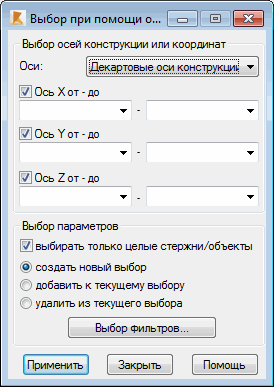

Опция предназначена для выбора элементов конструкции с использованием заданной сетки осей конструкции. Опция вызывается из меню командой Редактор /Специальный выбор/Оси конструкции. Выбор опции приводит к открытию на экране показанного ниже диалогового окна:
В верхней части диалогового окна можно выбрать тип осей конструкции (декартовые или цилиндрические). Внизу пользователь может определить область выбора элемента конструкции вдоль осей X,Y и Z глобальной системы координат. Также должны быть назначены начальная и конечная позиции осей конструкции, определяющих интервал выбора стержней или объектов.
Нижняя часть диалогового окна содержит опции, которые позволяют определить параметры выбора с помощью осей конструкции:
Нажатие кнопки Фильтры выбора открывает диалоговое окно Фильтр графического выбора.
