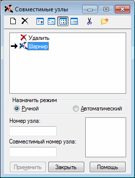

Диалоговое окно Совместимые узлы можно открыть двумя способами:
Это диалоговое окно используется для определения совместимых узлов в конструкции. В случае стержневой конструкции с пересекающимися стержнями пользователь может получить одинаковые значения смещения для стержней в точках их пересечения. Выбранные узлы будут скопированы. Каждый узел принадлежит различному набору стержней. Все степени свободы в узле, за исключением указанных пользователем, являются независимыми друг от друга.
Для стержневых конструкций с пересекающимися стержнями, пользователь может получить те же значения смещения для стержней в их точке пересечения. Для достижения этой цели необходимо использовать опцию совместимые узлы. Число узлов с одинаковыми координатами должна быть такой же, как количество стержней. Каждый узел относится к разным стержням.
В диалоговом окне имеются следующие опции:
Верхняя часть диалогового окна содержит следующие иконки:
Подобно определению в соответствующих диалоговых окнах других атрибутов конструкции, процесс определения совместимости в конструкции подразделяется на два этапа:
Если активный список совместимостей не содержит заданного типа совместимости и если существующий список дополнен новым типом совместимости, нужно щелкнуть по иконке Новый тип совместимости.
Можно открыть диалоговое окно для определения нового типа совместимости, щелкнув два раза по элементу, находящемуся в списке активных типов совместимости. В результате этой операции откроется диалоговое окно Определение совместимости со всеми полями редактирования, заполненными согласно типу совместимости, выбранному пользователем. После выполнения требуемых модификаций параметров типа совместимости он добавляется в активный список (т.е. список обновляется) щелчком по иконке Добавить или нажатием кнопки "Enter". Если метка не была модифицирована, тогда появляется предупреждение, аналогичное предупреждению, которое появляется во время создания нового типа совместимости. Эта опция в диалоговом окне позволяет просто модифицировать типы совместимостей
