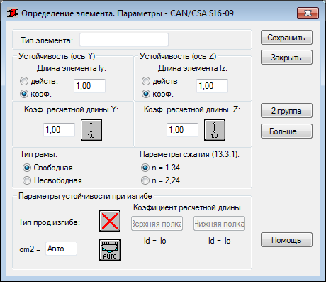

Определение параметров типа элемента (CAN/CSA S16-09)
Диалоговое окно, показанное ниже, служит для определения параметров типа элементов по канадским нормам CAN/CSA. Опция доступна:
  • Нажатием на кнопку Новый тип элемента в диалоговом окне Тип элемента
  • Нажимают на кнопку Параметры в диалоговом окне Определения.
Диалоговое окно будет выглядеть так.
Для имени выбранного элемента отведено поле Тип элемента (в это поле можно ввести произвольное имя). В полях редактирования Продольный изгиб ось Y и Продольный изгиб ось Z можно ввести приведенную длину элемента в соответствующей плоскости. Определить длину можно двумя способами:
Для одновременного определения нескольких элементов с различными фактическими длинами, но, например, с одинаковым шагом дополнительных опор, очень удобен второй метод. Если параметры набора должны быть сохранены как набор, ввод длины таким способом может оказаться важным. Ввод величины 1.0 гарантирует, что каждый определяемый элемент получает в качестве приведенной длины свою фактическую длину.
Коэффициенты приведенной длины элемента в обоих направлениях можно задать в окне редактирования Коэффициент расчетной длины при продольном изгибе. Фактическая длина стержня автоматически вводится в соответствующие поля.
Коэффициент расчетной длины можно также определить в диалоговом окне Схемы поперечной потери устойчивости выбирая иконку с выбранным типом модели закрепления концов стержня. Коэффициент расчетной длины может также быть определен в диалоговом окне Схемы потери устойчивости, которое можно открыть, выбирая иконку с выбранным типом модели потери устойчивости. Здесь находятся типичные схемы; при выборе любой из схем значение коэффициента будет назначено или автоматически рассчитано.
Иконки в диалоговом окне разделены на две группы:
Если при расчете конструкции в элементе обнаруживается сжимающая сила, даже незначительная по сравнению с другими внутренними силами, то программа по умолчанию выполняет расчет на устойчивость. Программа не выполняет отдельного анализа, который определил бы, следует игнорировать эффекты потери устойчивости или нет. Если пользователь хочет устранить в вычислениях расчет на устойчивость, он должен выбрать последнюю иконку. Если иконка нажата, расчет потери устойчивости в процессе вычислений будет игнорироваться.
Используя опцию Тип рамы можно выбрать тип: свободная или несвободная. Информация о типе рамы используется для проверки сжатых с эксцентриситетом элементов согласно разделу норм 13.8.
Параметр сжатия n, как указано в разделе 13.3.1 норм, может принимать следующие два значения:
Опция Параметры поперечной потери устойчивости используется для определения соответствующих нормам параметров поперечной потери устойчивости при плоском изгибе, зависящих от статической схемы элемента. Как это требуется нормами, должна быть выделена одна из схем, включенных в нормы.
Опция Тип поперечной потери устойчивости используется для определения параметров бокового выпучивания согласно нормам в зависимости от расчетной схемы элемента. Как это требуется нормами, должна быть выделена одна из схем, включенных в нормы. Выбор соответствующей иконки открывает диалоговое окно для определения подходящих параметров. Последняя иконка позволяет отказаться в расчете от учета эффекта поперечной потери устойчивости.
При расчете поперечной потери устойчивости при изгибе пользователь должен назначить расстояние между сечениями стержня, закрепленными от закручивания, - приведенную длину при потери устойчивости. Необходимо различать приведенную длину потери устойчивости для верхней и нижней полки, поскольку полки можно прикрепить по-разному, что приведет к появлению различающихся случаев нагрузки сжимающими силами. Необходимо предусмотреть значение коэффициента, умножение на который базовой длины стержня дает величину приведенной длины при поперечной потере устойчивости. Длина lZ принята как базовая длина. Значение коэффициента может быть введено непосредственно или путем выбора иконки, представляющей типичный случай, для которого коэффициент будет выбран автоматически.
В поле Параметры поперечной потери устойчивости также можно задать коэффициент om2.
Прим.: Символы, включенные в данное диалоговое окно объясняются в диалоговом окне Результат (закладка Детальные результаты). Это диалоговое окно содержит определения всех параметров расчета стальных элементов и результаты расчета элементов.
Как только выбрана кнопка Больше…, на экране появляется дополнительное диалоговое окно. Можно определить остальные параметры стержня, описанные в нормах, такие как отношение Aнетто/Aбрутто.
Нажмите кнопку Сервис для отображения дополнительного диалогового окна, Можно определить параметры типа стержня (предельные перемещения, начальные деформации).
При нажатии на кнопку Сохранить приводит к добавлению типа стержня с определенными именем и параметрами к списку уже определенных типов стальных стержней.
