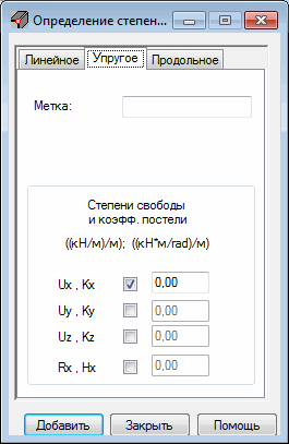

Упругое
При выборе закладки Упругое диалоговое окно Определение нового снятия линейной связи принимает вид, показанный ниже.
Для определения упругого снятия связи поступают следующим образом:
Коэффициенты упругости доступны только тогда, когда выбрана опция упрогого снятия связи или одностороннего снятия связи. Значение коэффициента упругости для линейного снятия связи задается в следующих единицах:
Kx, Ky, Kz = сила / (длина * длина)
Hx = (сила * длина) / (угол * длина).
