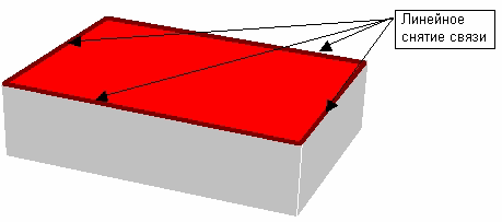

При расчете конструкции, для которой были определены снятия линейных связей, могут возникнуть неустойчивости, связанные с определением конечных элементов и их степеней свободы. Такая ситуация показана на примере плиты на рисунке ниже.
Robot создает шарнирные соединения в том месте, где было определено снятие линейной связи. Во избежание неустойчивостей, связанных с этим эффектом, пользователь должен создать особую опору, в которой блокируется только поворот вокруг оси, перпендикулярной рассчитываемой плите. Эта опора может быть расположена в любом месте плиты, при условии, что это не приведет к изменению распределения сил.
