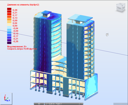

Robot использует технологию Autodesk Simulation CFD для моделирования потока воздуха вокруг конструкции.
Технология моделирования ветра действует как аэродинамическая труба и позволяет визуализировать цветные карты давления в модели, что помогает оценивать влияние ветра даже в сложных конструкциях.

Доступны некоторые параметры ветра, например, направление, скорость и давление. Можно также задать уровень земли и определить элементы, которые будут подвержены ветровой нагрузке.
Прим.: При выборе нескольких направлений ветра для каждого из них будут созданы отдельные варианты нагружений.
По умолчанию направление ветра задается в глобальной системе координат и в положительном направлении оси X.
