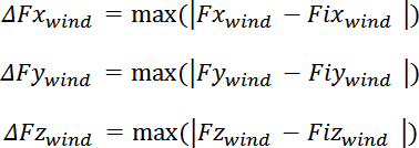

Оценка стабилизации результирующих сил
Для измерения сходимости общих сил за определенный период времени результирующие силы Fx_ветер, Fy_ветер и Fz_ветер рассчитываются и хранятся для количества шагов n, а затем максимальное изменение на определенный момент вычисляется следующим образом:
Сходимость общих сил
гдеFix_ветер, Fiy_ветер и Fiz_ветер являются хранимыми значениями Fx_ветер, Fy_ветер и Fz_ветер для каждого шага и для i = 1 на n.
Максимальные изменения силы затем масштабируются как Fx_масштаб., Fy_масштаб. и Fz_масштаб. и отображаются в процентах.
Окончательные метрические единицы — это максимальные значения этих трех масштабируемых значений:
