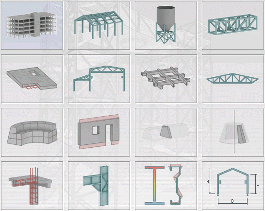

При создании нового проекта можно выбрать различные конструкции или модули проектирования. Компоновка приложения обновляется в зависимости от выбора.
Верхние три ряда кнопок (от проектирования плоской рамы до проектирования объемной конструкции) указывают стиль проектирования конструкции для построения вашего модуля.
Тип осесимметричная конструкция моделирует твердое тело. Оно получается при вращении вокруг оси двумерного вертикального сечения.
Предполагается, что глобальная ось Z является вертикальной осью тела. Определяемая половина двумерного вертикального сечения располагается в положительной плоскости оси X. Для определения позиции вертикальной оси осесимметричной конструкции на виде конструкции в плоскости Х=0 добавлены дополнительные оси конструкции.
Следующие две кнопки (Проектирование ЖБ элемента и Проектирование соединений) указывают нормативные модули для построения элементов железобетонных конструкций и стальных соединений.
Следующая кнопка (Определение сечения), позволяет задавать сечение стержня (сечения твердых тел и тонких стенок)
Последняя кнопка позволяет создавать типичные конструкции(простые пространственные конструкции каркасов).
