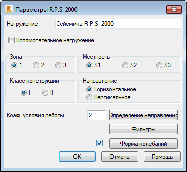

Параметры сейсмического расчета конструкции зависят от выбора сейсмических норм, по которым ведется расчет конструкции на действие сейсмических нагрузок. После выбора марокканских сейсмических норм RPS 2000 в диалоговом окне Новый вариант нагружения или нажатия на кнопку Параметры в диалоговом окне Тип расчета на экране появляется следующее диалоговое окно.
Чтобы выполнить сейсмический расчет на основе данных норм, необходимо определить следующие параметры:
В нижней части диалогового окна находятся три кнопки: Определение направления , Пояснительная записка и Фильтры.
