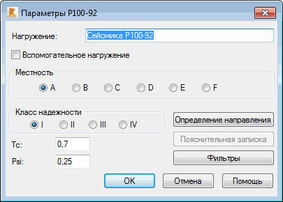

Параметры сейсмического расчета конструкции зависят от выбора сейсмических норм, по которым ведется расчет конструкции на действие сейсмических нагрузок. Когда выбранs Румынские сейсмические нормы P100-92 в диалоговом окне Новый вариант или нажимается кнопка Параметры настройки в диалоговом окне Тип расчета (вариант сейсмического расчета, определенный для данных норм, должен быть выделен), на экране появляется следующее диалоговое окно.
Чтобы выполнить сейсмический расчет по данным нормам, необходимо определить следующие параметры:
В нижней части диалогового окна находятся две кнопки: Определение направления и Фильтры.
