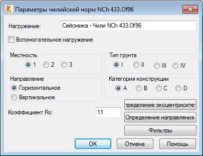

Параметры сейсмического расчета конструкции зависят от выбора сейсмических норм, по которым ведется расчет конструкции на действие сейсмических нагрузок. После выбора Чилийских норм в диалоговом окне Новый вариант или нажатия кнопки Параметры настройки диалоговом окне Тип расчета (вариант сейсмического расчета, определенный по данным нормам, должен быть выделен) на экране появляется следующее диалоговое окно.
Чтобы выполнить сейсмический расчет по данным нормам, необходимо определить следующие параметры:
В нижней части диалогового окна находятся две кнопки: Определение направления и Фильтры.
