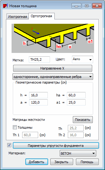

Эта опция предназначена для установки структурной ортотропности пластин и оболочек. Термин структурная ортотропность означает различие в податливости плиты в различных направлениях, в следствие, например, ребристости плиты. При ортотропности появляется различие в податливости во взаимно перпендикулярных направлениях, и оно не является следствием неоднородности материала. Всякая геометрическая неоднородность проявляется только в матрице жесткости элементов. Плита с толщиной, указанной таким способом, может быть принята как конструкция с эквивалентной толщиной и различной жесткостью в перпендикулярных направлениях.
Прим.: Локальные изменения ребра жесткости не распознается; точное геометрия пластины не отображается и она не распознается в ходе вычисления армирования.
Показанное выше диалоговое окно содержит следующие опции:
- Метка - для присвоения имени толщине
- Цвет – для выбора цвета панели
- Направление X – нажатие нее вызывает открытие диалогового окна Направление ортотропии которое позволяет определить главные направления ортотропии.
- Выпадающий список возможных типов геометрии плит (ребра, коробчатое основание, балочная клетка, профнастил); Если выбрано опция определенное пользователем, можно создать пользовательскую матрицу ортотропного элемента: после выбора геометрии пластины доступны соответствующие поля редактирования, позволяющие определить размеры пластины .
- Показать или Определить – нажатие на нее открывает диалоговое окно Матрица жесткости. Кнопка Определить отображает определенный пользователем список типов геометрии плит.:
- Толщина - если выбран этот вариант, можно задать значения толщины:
- При нажатии на кнопку Параметры упругости основания (коэффициент упругости опоры K) открывается диалоговое окно Определение – упругое основание.
- Материал
Прим.: Учет усилений для плит такого типа не дает правильных результатов. Должен быть использован новый алгоритм учета усилений плит, различающий T – сечения и H – сечения. Таким образом, учет усилений для плит такого типа может быть выполнен, если это – однородные плиты с постоянным поперечным сечением.
После того, как определены параметры, указанные выше, нажимают на кнопку Добавить. Новый определенный тип толщины будет добавлен к списку активных типов.
