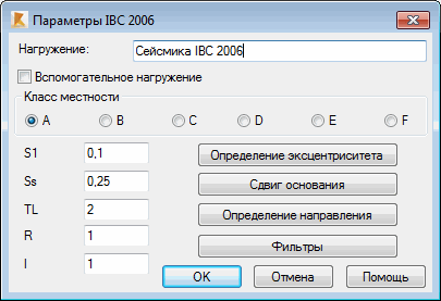

Параметры сейсмического расчета (IBC 2000/IBC 2006)
Параметры сейсмического расчета конструкции зависят от выбора сейсмических норм, по которым ведется расчет воздействия сейсмических нагрузок на конструкцию. Необходимо выбрать нормы IBC –2000 (Международные строительные нормы 2000) или IBC 2006, выпущенные в США в диалоговом окне Новый вариант или нажать на кнопку Параметры в диалоговом окне Тип расчета.
Для выполнения сейсмического расчета в соответствии с положениями норм, необходимо определить:
В нижней части диалогового окна расположены следующие кнопки: Определение направления и Фильтры.
Там же находится дополнительная кнопка Основное сдвигающее усилие, выбор которой открывает диалоговое окно Основное сдвигающее усилие.
Подробнее относительно метода расчета конструкции можно узнать в упомянутых нормах.
