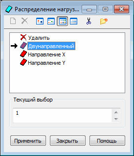

Верхняя часть диалогового окна имеет два поля:
Поле списка представляет 3 доступных типа распределения нагрузки на основании ее направления:

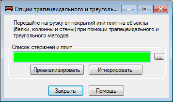

Нагрузки с покрытий передаются на все объекты в контуре или плоскости покрытия:
Можно выбрать объекты, которые лежат в плоскости покрытия (или плиты, для которой в расчетной модели выбирается трапецеидальное или треугольное распределение) и не несут нагрузок. В реальной конструкции такими могут быть элементы крепления крыши, которые не несут нагрузки, передаваемой от кровли. Объекты можно выбрать одним из следующих способов:
Для того, чтобы открыть диалоговое окно Выбор, нажимают на кнопку (…)
