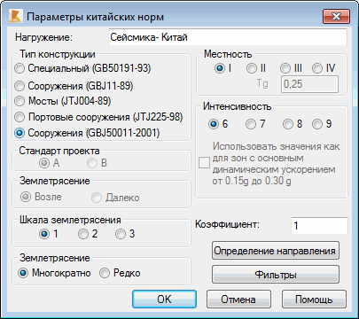

Параметры сейсмического расчета конструкции зависят от используемых сейсмических норм, по которым ведется расчет конструкции на действие сейсмических нагрузок. Необходимо выбрать Китайские нормы в диалоговом окне Новый вариант или выбрать Параметры в диалоговом окне Тип расчета.
Чтобы выполнить сейсмический расчет на основе данных норм, необходимо определить следующие параметры:
В нижней части диалогового окна находятся кнопки: Определение направления и Фильтры.
Подробнее относительно метода расчета конструкции можно узнать в упомянутых нормах.
