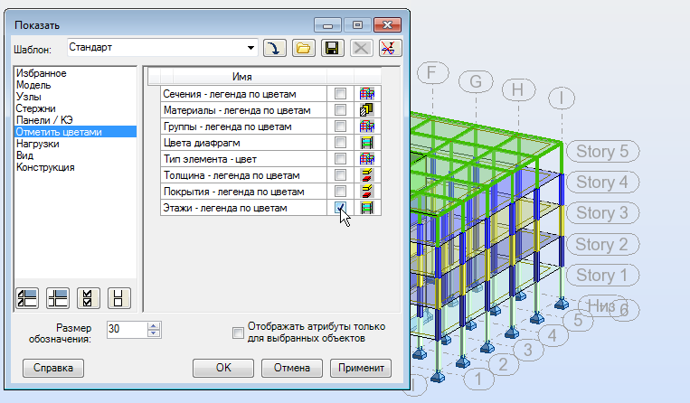

  2. Для отображения изменений, внесенных в разные этажи конструкции, щелкните правой кнопкой мыши и выберите Показать.
  3. В диалоговом окне "Отображение" выберите Отметить цветами, затем выберите Этажи - Легенда по цветам и нажмите кнопку ОК. Все этажи будут отображены в различных цветах, как показано ниже.

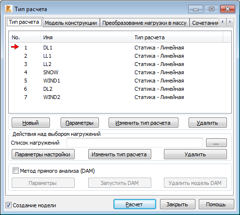

  4. В панели инструментов "Нормы" щелкните на значке (Параметры расчета). Различные нагрузки уже были применены к данной модели, как показано на рисунке ниже. Теперь добавим тип линейного упругого статического расчета.
  5. В диалоговом окне "Тип расчета" нажмите кнопку Новый.

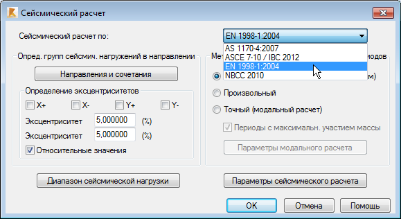

  7. В диалоговом окне "Сейсмический расчет" разверните список кодов в верхнем левом углу, как показано на рисунке ниже. Выберите EN 1998-1:2004.

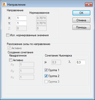

    Прим.: Серии вариантов статических сейсмических нагружений генерируются в зависимости от направлений и определений эксцентриситетов. Компоненты XY векторных направлений понимаются как дополнительные множители для расчета горизонтальных сил по каждому направлению.
  8. Продолжая работу в диалоговом окне "Сейсмический расчет", нажмите кнопку Направления и сочетания. Для этого проекта задайте значение Сочетание Ньюмарка для групп Группа 1 и Группа2, как показано ниже, и нажмите кнопку ОК.
  9. В диалоговом окне "Сейсмический расчет" нажмите кнопку Диапазон сейсмической нагрузки.
  10. В этом диалоговом окне можно ограничить уровни, на которых распределяется сейсмическая нагрузка, и задать высоту конструкции для расчета основного периода. Верхний и нижний этажи могут быть заданы автоматически или вручную. В нашем случае оставим для этажей значение "Автоматически". Нажмите кнопку ОК, чтобы закрыть диалоговое окно.
  11. В области Метод определения значений основных периодов диалогового окна "Сейсмический расчет" выберите Точный (модальный расчет), как показано на рисунке ниже.

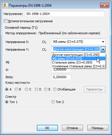

  13. В диалоговом окне "Сейсмический расчет" выберите Примерный (сейсмические нормы) и нажмите кнопку Параметры сейсмического расчета.
    Прим.: Параметры упрощенного сейсмического расчета зависят от сейсмических норм.
  14. В диалоговом окне "Параметры" рядом с областью Направление X разверните раскрывающийся список, и выберите ЖБ рамы. Повторите эту операцию для направления Y, как показано ниже.
  15. Нажмите ОК, чтобы закрыть диалоговые окна "Параметр" и "Сейсмический расчет" и завершить создание новых сейсмических нагрузок.

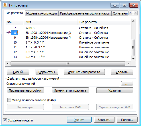

  16. В диалоговом окне "Тип расчета" отображаются два варианта нагружений для направлений X и Y и четыре сочетания, сформированные из них, как показано на иллюстрации ниже.
