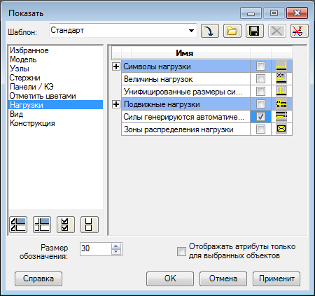

  5. Щелкните правой кнопкой мыши и выберите Отображение.
  6. В диалоговом окне "Отображение" выберите Нагрузки, а затем выберите параметр Силы генерируются автоматически, как показано на рисунке ниже. Нажмите OK.

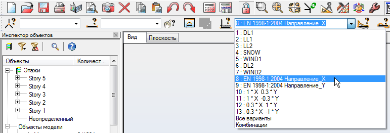

  7. Отображаемые нагрузки являются нагрузками DL1 по умолчанию. Для отображения сейсмической нагрузки разверните раскрывающийся список "Варианты нагружений" и выберите E8:1-2005 Направление X, как показано на рисунке ниже.
    Усилия будут отображены так, как показано на рисунке ниже.

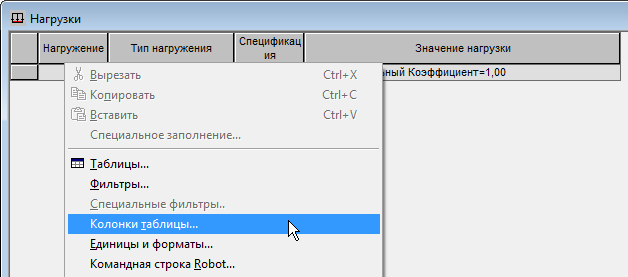

  11. Щелкните правой кнопкой мыши на таблице и выберите Колонки таблицы..., как показано на рисунке ниже.

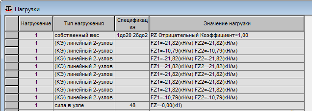

  12. В диалоговом окне "Нагрузки" выберите Просмотр нагрузки автоматически генерируется в программе и нажмите кнопку ОК.
  13. Нагрузки теперь будут отображаться так, как показано на рисунке ниже.

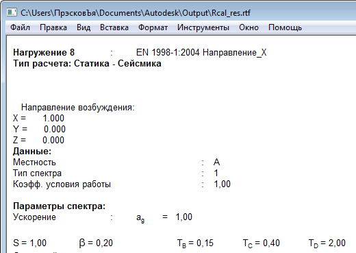

  14. Также назначенные параметры и промежуточные результаты сейсмического расчета могут быть просмотрены в "Записке по расчету". В строке меню выберите Расчет > Комментарии к расчету > Упрощенная пояснительная записка.
  15. Прокрутите список вниз для отображения информации, скопированной в отчет, как это показано на рисунке ниже.
