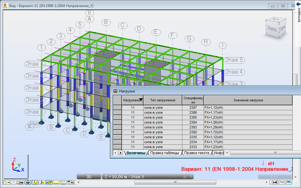

Выполнение сейсмического расчета
В этом учебном пособии будет показано, как настроить отображение этажей в разных цветах.
В противоположность статическому расчету нагрузки при выполнении упрощенного сейсмического расчета не задаются пользователем непосредственно, а вычисляются программой. Пользователь задает параметры в соответствии с местными строительными нормами. Затем программа рассчитывает сейсмические нагрузки и применяет их к конструкции. Это подготавливает модель к выполнению стандартного статического расчета внутренних усилий и деформаций.
В этом учебном руководстве описывается выполнение следующих задач:
  • Создание нового сейсмического расчета с использованием вариантов нагружений эквивалентной боковой силы.
  • Отображение этих нагрузок графически, в таблице, а также с помощью комментариев к расчету.
Прим.: Дополнительный тип сейсмического расчета - метод спектра реакции - связывает отклик каждой формы колебаний с сейсмическим возбуждением для расчета внутренних усилий и деформации конструкции. Нагрузки, назначенных таким образом, не могут быть отображены.
