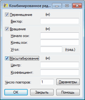

Диалоговое окно Комбинированное редактирование можно открыть при выборе команды меню Редактор > Комбинированное редактирование.
Эта опция используется, чтобы соединить операции редактирования (перенос, поворот, масштабирование) для ранее выбранных узлов или объектов запроектированной конструкции.
Чтобы определить комбинированное редактирование для выбранных узлов или объектов в конструкции, вначале необходимо решить, какие операции будут выполняться во время комплексного редактирования.
В дополнительном диалоговом окне предусмотрены следующие опции:
Перемещение – включение этой опции означает, что перенос будет включен в комплексное редактирование; отмена этой опции означает, что выбранные узлы/объекты не будут подлежать переносу в комплексное редактирование.
Он может быть введен двумя способами: графически - путем указания курсором мыши в форме креста начала и конца вектора переноса или узлов, соответствующих началу и концу вектора. Поле редактирования автоматически отображает координаты точек или номера соответствующих узлов.
Вручную – путем ввода в поле редактирования координат вектора переноса или номеров соответствующих узлов, определяющих вектор переноса.
Вращение - включение этой опции означает, что поворот будет включен в комплексное редактирование.
Начало оси можно вводить двумя способами: графически – путем указания курсором мыши в форме креста начала оси или узла, соответствующего началу оси. Поле редактирования автоматически отображает координаты точки или номер соответствующего узла.
Вручную – путем ввода в поле редактирования координат начала оси или номера соответствующего узла.
Конец оси можно вводить двумя способами: графически – путем указания курсором мыши в форме креста конца оси или узла, соответствующего концу оси. Поле редактирования автоматически отображает координаты точки или номер соответствующего узла.
Вручную – путем ввода в поле редактирования координат конца оси или номера соответствующего узла.
Графически – путем указания угла поворота курсором мыши.
Вручную – путем ввода значения угла в поле редактирования.
Включение этой опции означает, что масштабирование будет включено в комплексное редактирование;.
Графически – путем указания точки курсором мышки в форме креста. Поле редактирования автоматически отображает координаты точки или номер соответствующего узла.
Вручную – путем ввода в поле редактирования координат точки или номера соответствующего узла, определяющего центр гомотетии.
Графически – путем определения курсором мыши (принимающим форму двух векторов) взаимной пропорции между векторами. Первый вектор является корневым в точке, соответствующей центру подобия. Поле редактирования автоматически отображает взаимную пропорцию между длинами векторов.
Вручную – путем ввода коэффициента гомотетии в поле редактирования.
Чтобы завершить определение операции комплексного редактирования, нужно определить число повторений и задать дополнительные параметры комплексного редактирования. При нажатии на кнопку Параметры открывается дополнительное диалоговое окно.
При нажатии на кнопку Применить после определения параметров комплексного редактирования выполняется операция комплексного редактирования узлов или стержней или объектов текущей конструкции.
