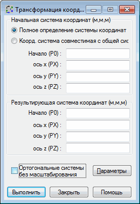

Преобразование системы координат
Диалоговое окно Преобразование системы координат, можно открыть при выборе команды меню: Редактор > Редактор > Преобразование системы координат.
Эта опция используется для преобразования (комбинации переносов, вращения и масштабирования, если необходимо) системы координат. Преобразование системы координат полезно, когда некоторая часть определенной конструкции должна быть перенесена (скопирована) на другое место. Типичным примером такой конструкции может служить часть изогнутого моста/виадука, когда геометрия начала и конца (устоев моста или первого и последнего пролета) одинаковая, однако положение (т.е. координаты эмпирических точек) концевой части моста трудно определить. Таким образом, удобнее определять начальные элементы конструкции в удобной системе координат и при помощи преобразования этой системы координат переместить (скопировать) эти элементы в результирующее положение.
Для преобразования системы координат:
  1. определить исходную систему координат.
    Чтобы преобразовать систему координат, пользователь должен:
    • Полное определение системы координат, включающее определение положения начала координат (точка P0), а также направления осей x, y и z (координаты точек PX, PY и PZ);
    • Определение положения начала координат (точка P0). Оси системы координат в этом случае совместимы с осями глобальной системы координат.

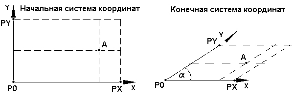

  2. Определить результирующую систему координат, т.е. определить координаты начальной точки системы координат (точка P0), а также направление осей x, y и z (координаты точек PX, PY и PZ).
Если активизируется опция Ортогональные системы без масштабирования, то оси системы координат (оси x, y, z ) перпендикулярны как в первоначальной, так и в результирующей системе координат, оси систем координат не масштабируются. Длины сегментов, P0-PY P0-PX и P0-PZ идентичны в обеих системах координат.
Если опция Ортогональные системы без масштабирования отменена, тогда:
При нажатии на кнопку Параметры открывается дополнительное диалоговое окно.
При нажатии на кнопку Выполнить выполняется заданная операция.
