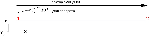

Определение стержня (в плоскости XZ) описывается следующими узлами:
- Начальные координаты (0,0,0)
- Конечные координаты (10,0,0).
Стержень подлежит операции комплексного редактирования - перенос + вращение(смотрите рисунок ниже). Для примера приняты следующие параметры редактирования:
- Вектор перемещения: (10,0,0)
- Параметры вращения:
- Ось вращения проходит через узел 1: начало оси (0,0,0), конец оси (0,1,0)
- Угол поворота: 30 градусов
- Число повторений = 6.

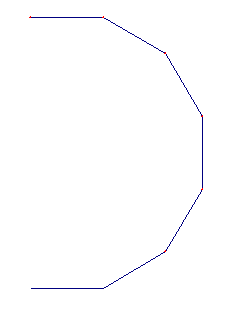

Случай 1
Чертежи могут также включать:
- Режим правки: Копировать
- Порядок операций: Перемещение, Поворот
- Обновление параметров редактирования для первой операции – установлено.
- Обновление параметров редактирования для второй операции - установлено.
На рисунке ниже показаны стержни, полученные в результате выполнения указанных операций.

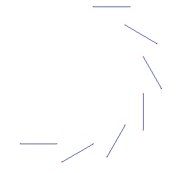

Случай 2
- Порядок операций: Поворот, перемещение

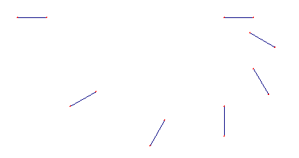

Случай 3

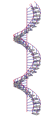

Опция комплексного редактирования позволяет быстро и просто создавать, например, модель лестницы, которая показана на рисунке .
