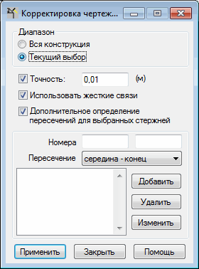

Эта опция используется для совершенствования геометрии модели конструкции, импортируемой из графических программ, и обеспечивает генерацию правильной расчетной модели конструкции (коррекция касается увеличения или сокращения длины стержней с тем, чтобы конструктивные стержни пересекались и генерировалась правильная расчетная модель конструкции). Эта опция доступна из меню при выборе команды: Редактирование/Коррекция графической модели. Когда эта опция активизируется, на экране появляется следующее диалоговое окно:
В верхней части диалогового окна в поле Диапазон имеется две опции:
Если точность; можно ввести значение расстояния (значение параметра "Точность"), определяющее диапазон, в пределах которого будет выполняться коррекция графической модели конструкции Коррекция будет выполнена только в случае, если корректируемое расстояние будет меньше, чем "точность" Если опция Robot отключена, тогда операция коррекции графической модели будет выполняться автоматически для значения точности, принятого программой.

Если включается опция Дополнительное определение пересечения выбранных стержней, тогда становятся доступными опции, находящиеся в нижней части диалогового окна. Одна из этих опций позволяет пользователю определить, будут выбранные стержни пересекаться(если да, то каким образом) или выбранные стержни не будут иметь общих точек (нет пересечения).
Для определения дополнительных соотношений пересечения двух стержней пользователь должен:
  1. указать на экране в полях редактирования Номера стержней первый и второй стержни конструкции, для которых нужно задать способ пересечения Порядок определения стержней очень важен); определить способ пересечения стержней;
  2. имеются следующие возможности (порядок определения стержней в полях редактирования Номера стержней имеет большое значение):
    • - конечный - конечный;
    • - конечный - средний;
    • - средний - конечный;
    • - средний - средний;
    • - без пересечения (опция имеет одинаково большое значение, когда стержни расположены рядом друг с другом и пересечение не будет генерироваться);
  3. Нажать "Добавить".
соотношение пересечения между указанными стержнями будет добавлено к списку определенных соотношений в нижней левой части диалогового окна.
Нажатием кнопки Удалить соотношение пересечения стержней удаляется из списка, в то время как кнопка Изменить позволяет изменять параметры соотношения пересечения, выбираемые из списка.
Если нажимается кнопка Применить, то операция по коррекции графической модели конструкции выполняется.
