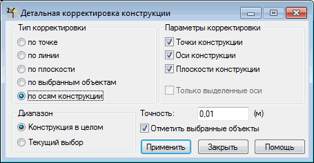

Эта опция позволяет корректировать геометрию заданной конструкции. Опция доступна при выборе команды меню Редактор > Корректировать подробно.
Конструкции, созданные программой Robot или загруженные из файлов с расширениями *.dxf или *.igs, могут потребовать некоторой коррекции, например, сдвига узлов на другую позицию. Для этой цели используется опция Детальная коррекция.
Прим.: Если геометрия конструкции загружается из файлов формата *.dxf или *.igs, все характеристики материалов и сечений элементов, а также определения нагрузок должны быть повторно определены в Robot, так как эти параметры не сохраняются в файлах формата *.dxf или *.igs. Эти параметры не сохраняются в форматах DXF или IGES.
Опции, содержащиеся в вышеприведенном диалоговом окне, позволяют изменять позицию узлов конструкции или характерных точек объектов (например, вершин контура плиты, точек, определяющих дугу, точек, определяющих конус и т.д.). Узлы или характерные точки объектов могут быть перемещены ("подогнаны"):
- к точке – в поле Параметры отладки нужно определить координаты точки, к которой будет перемещаться узел;
- на линию - в поле Параметры отладки нужно определить координаты двух точек, определяющих линию, на которую будут перемещаться (проектироваться) узлы;
- на плоскость - в поле Параметры отладки нужно определить координаты трех точек, определяющих плоскость, на которую будут перемещаться (проектироваться) узлы;
- к выбранным объектам, таким как узлы или стержни конструкции, панели, объекты (узлы будут перемещаться на характерные линии объектов);
в случае, когда часть конструкции должна быть отлажена относительно выбранных объектов конструкции, выбирается опция Тип отладки:
- в поле Тип отладки выбирают объект;
- в поле Параметры отладки вводят или выбирают в графическом окне узлы или стержни/панели/объекты, к которым будут перемещаться узлы/характерные точки.
- Далее в поле Диапазон выбирается опция Текущий выбор, а в графическом окне просмотра выбирается часть конструкции, которая должна быть откорректирована.
Прим.: Когда впервые выбирается опция Диапазон: текущий выбор и перед выбором объектов для текущего выбора определяются параметры отладки, из контекстного меню нужно выбрать опцию Выбор. В противном случае, выбранные объекты будут добавлены в поле Параметры отладки.
- Для определения осей конструкции в поле Параметры отладки имеются три варианта: узлы могут перемещаться к узлам, которые являются пересечением осей конструкции, к осям конструкции и к плоскостям, определяемым осями конструкции.
Нижняя часть диалогового окнасодержит две опции: Полная конструкция или Текущий выбор. Опции указывают диапазон выполнения операции по коррекции конструкции. Кроме того, может быть определена точность — значение расстояния, определяющего, в каких пределах будет выполняться коррекция конструкции. Если активизируется опция Метка откорректированных объектов, то после коррекции модели конструкции на графическом экране будут отображены объекты (стержни, панели и т.д.), геометрия которых была изменена.
Для выполнения коррекции конструкции нужно сделать следующее:
- выбрать тип коррекции конструкции;
- в зависимости от типа коррекции определить параметры коррекции. определить точку, линию или плоскость, куда будут перемещаться узлы/характеристические точки конструкции;
- указать, касается коррекция всей конструкции или только выбранных элементов конструкции;
- определить значение точности;
- нажать кнопку Применить.
