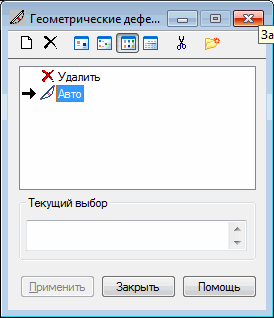

Диалоговое окно Геометрические дефекты открывают одним из следующих способов:

Диалоговое окно состоит из трех основных частей:
- в верхней части располагаются несколько иконок:
- добавление нового типа геометрического дефекта ("Определение нового типа дефектов").
- удаляет выбранный тип дефектов из активного списка;
и
позволяет представить список активных дефектов в виде большой или малой иконки, длинного или короткого списка;
- удаляет из активного списка все типы дефектов, которые отсутствуют в рассматриваемой конструкции;
- открывается диалоговое окно Управление метками.
- Поле со списком типов активных дефектов
- В нижней части диалогового окна располагается поле текущего выбора и стандартные кнопки.
