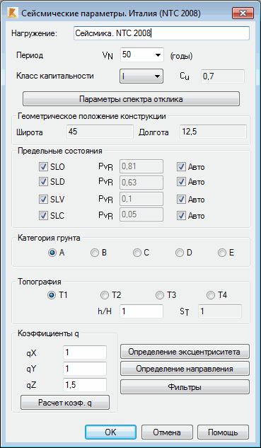

Параметры сейсмического расчета определены сейсмическими нормами, выбранными для использования во время проведения расчета конструкции, подвергающейся сейсмическому воздействию. После того, как итальянские сейсмические нормы (2008) были выбраны в диалоговом окне Создание нового нагружения, или в диалоговом окне Тип расчетабыла нажата кнопка Параметры (заданный для данных норм вариант сейсмического расчета должен быть выделен подсветкой), на экран будет выведено диалоговое окно, как показано на рисунке ниже.
Для выполнения сейсмического расчета согласно стандартам, предусмотренным в этих нормах, должны быть заданы следующие параметры:
В нижней части диалогового окна, расположены две кнопки: Определение направления и Фильтры.
Сведения по данному методу структурного анализа можно найти в вышеупомянутых нормах.
