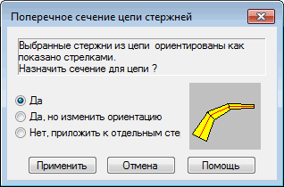

Robot дает возможность назначать переменное сечение различным стержням, которые формирут цепь. Для реализации этой операции нужно в диалоговом окне Новое сечение на закладке Конический задать параметры сечения (размеры в начале и в конце стержня). Затем в диалоговом окне Сечения определить стержни (цепь стержней), которым это сечение будет назначено. Это можно сделать двумя путями:
В диалоговом окне можно определить способ назначения сечения стержням. В верхней части диалогового окна появляется вопрос, следует ли назначить сечение цепи стержней, определенной пользователем. Существуют три варианта ответа на этот вопрос (они показаны символически в правой части диалогового окна):
В результате нажатия кнопки Применить выбранному стержню будет назначено переменное по длине сечение.
