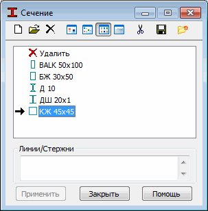

Опция позволяет назначать сечения стержням конструкции. Диалоговое окно Сечения открывают одним из следующих способов:
- Необходимо нажать на меню Геометрия > Свойства > Сечения.
- Щелкните значок
- На экране СЕЧЕНИЯ И МАТЕРИАЛЫ.
Как только опция активизирована, на экране появляется показанное ниже диалоговое окно. Оно содержит:
- Список активных сечений - список сечений, определенных пользователем. Эти сечения могут быть назначены стержням конструкции.
- Активное поле выбора (Линии/Стержни) - Отображает текущий выбор стержней конструкции. Выбранным стержням может быть назначено любое сечение из активного списка.
- Стандартные кнопки (Применить, Закрыть, Помощь).
В активном списке есть информация о метке и типе сечения.

Если выбран весь список, то в нем будут представлены следующие параметры выбранных сечений:
- Если во втором столбце появляется символ X, это означает, что сечение уже использовалось в конструкции.
- В третьем столбце находится материал сечения по умолчанию.
- В четвертом столбце представлено значение угла ГАММА.
