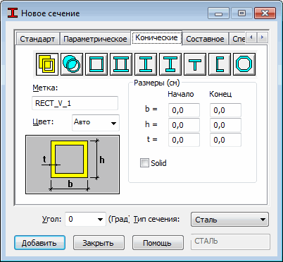

Закладка Конические, расположенная в диалоговом окне Новое сечение, позволяет определить/выбрать созданные пользователем конические сечения. На экране появляется показанное ниже диалоговое окно.
Все опции окна не отличаются от соответствующих опций закладки Параметрическое. Единственное отличие состоит в том, что размеры сечения задаются как в начале, так и в конце стержня.
