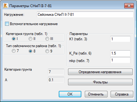

Параметры сейсмического расчета конструкции зависят от выбора сейсмических норм, по которым ведется расчет воздействия сейсмических нагрузок на конструкцию. Выберите опцию Российские сейсмические нормы (СНиП II 7-81) в диалоговом окне Создание нового варианта или выберите опцию Параметры в диалоговом окне Тип расчета.
Для выполнения сейсмического расчета в соответствии с положениями норм, необходимо определить:
В нижней части диалогового окна находятся кнопки: Определение направления и Фильтры.
Подробнее относительно метода расчета конструкции можно узнать в упомянутых нормах.
