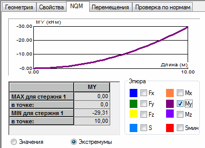

Переходим на закладку NQM в диалоговом окне Свойства стержня.
Прим.: Если расчет конструкции не был выполнен, то таблица не отображается.
Верхняя часть диалогового окна отображает эпюры. Это поле отображает эпюру только одной величины. В опции доступны эпюры следующих параметров: усилия FX, FY и FZ, моменты MX, MY, MZ и напряжения Smax и Smin. Если нагрузка конструкции будет изменена, эпюры будут построены заново.
Прим.: Число доступных параметров зависит от типа конструкции.
Таблица может представлять либо значения выбранного параметра, либо его экстремальные значения.
Если выбрана опция Значения, то программа Robot представит значения выбранной величины в указанной точке, координаты которой расположены вдоль стержня.
Если курсор мыши установлен на таблице в поле в точке, а затем перемещается на эпюру выбранной величины, расположенной в верхней части диалогового окна, то появится вертикальная линия, которая позволит определить значение координаты, для которой в таблице будут представлены необходимые значения.
Если курсор мыши установлен на таблице в поле для стержня, а затем перемещается на окно графического редактора, то выбор курсором другого стержня приведет к обновлению содержания диалогового окна Свойства стержня согласно текущему выбору.
Если активизирована опция Экстремальный, таблица предоставит максимальные значения выбранной величины, а также расположение точки, для которой достигнуто максимальное значение.
