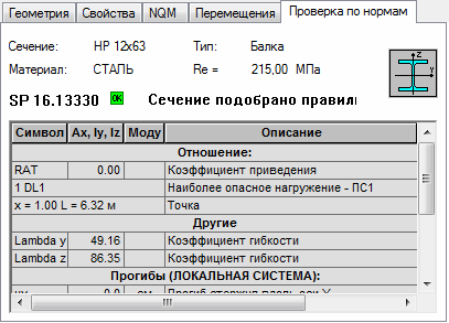

Если в диалоговом окне Свойства стержня выбрана закладка Проверка по нормам для железобетонного элемента (после вычисления требуемой теоретической площади арматуры), на экране появляется показанное ниже диалоговое окно.
Следующая информация, которая не может быть отредактирована:
Результаты могут быть предоставлены для следующих типов ЖБ элементов:
В таблице, отображаемой в нижней части диалогового окна, для отдельных типов ЖБ элементов предоставляется следующая информация:
- поперечная арматура,
- площадь продольной арматуры A1,
- площадь продольной арматуры A2,
- коэффициент армирования,
- замечания.
- поперечная арматура в трех поперечных сечениях элемента (в начале элемента, в конце элемента, в середине элемента),
- средний коэффициент армирования,
- ширина растрескивания,
- замечания.
