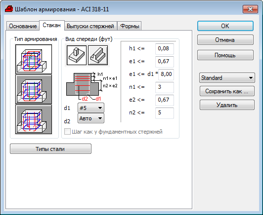

Диалоговое окно "Шаблон армирования" - вкладка "Опора" (ЖБ фундамент)
Вкладка "Основание" позволяет задать параметры армирования опоры.
Доступ
Выберите раздел Проектирование железобетонных конструкций Фактическое армирование и создайте новый ЖБ элемент или откройте существующий.
Элементы диалогового окна
Тип арматуры
Позволяет определить метод армирования стакана фундамента.
Вид
Позволяет задать шаг горизонтального хомута в соответствии со следующими параметрами:
h1: расстояние первого хомута от верхней грани опоры.
e1: шаг хомутов (в первом от верхней грани слое). Можно вводить как абсолютное значение, так и относительное по отношению к диаметру стержня.
n1: номер хомута (первый слой).
e2: шаг хомутов (во втором от верхней грани слое).
n2: номер хомута (втором от верхней грани слое).
Диаметр (d1, d2)
позволяет определить диаметр горизонтального армирования основания и вертикального армирования стакана фундамента или ленточного фундамента.
Шаг как у фундаментных стержней
Эта опция доступна для ленточного фундамента. Задается такой же шаг хомута по вертикали, что и шаг продольных стержней в фундаменте.
Типы стали
Определяет тип стали для армирования опоры.
Тип стали для продольной и поперечной арматуры опоры может быть одинаковым по отношению к:
  • продольной арматуре;
  • поперечной арматуре;
  • дополнительной арматуре.
Прим.: В диалоговом окне "Опции расчета" можно указать тип стали для продольной, поперечной и дополнительной арматуры.
Параметр Сохранить как позволяет повторно использовать набор параметров шаблона армирования. Этот набор сохраняется в текущем пользовательском каталоге. Можно повторно использовать этот набор для другого элемента в диалоговом окне "Шаблон армирования" или назначить его выбранному элементу (или выбранным элементам одного типа) в "Инспектор ж/б компонентов".
Параметр Удалить позволяет удалить выбранный набор параметров шаблона армирования.
