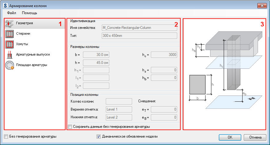

Диалоговое окно для генерирования арматуры колонн состоит из трех частей:
- Слева находятся закладки по отдельным компонентам, которые используются при создании арматуры колонны:
- В центре определяют характеристики колонны и арматуры (которые зависят от того, в какой закладке находиться).
- Справа отображается определяемая железобетонная колонна и генерируемая арматура.
