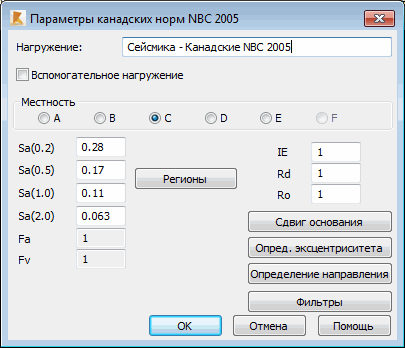

Параметры сейсмического расчета конструкции зависят от выбора сейсмических норм, которые используются при ее расчете на действие сейсмических нагрузок. Выбор канадских сейсмических норм NBC 2005 выполняется в диалоговом окне Определение нового нагружения или при нажатии на кнопку Параметры в диалоговом окне Тип расчета.
Чтобы выполнить сейсмический расчет на основе данных норм, необходимо определить следующие параметры:
В нижней части диалогового окна находятся две кнопки:Определение направления и Фильтры.
Там же находится дополнительная кнопка Основное сдвигающее усилие, выбор которой открывает диалоговое окно Основное сдвигающее усилие.
Подробнее относительно метода расчета конструкции можно узнать в упомянутых нормах.
