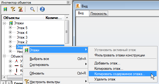

  1. Перейдите на вкладку Вид. Все элементы, созданные вами, могут быть скопированы в другие этажи.
  2. В диалоговом окне "Инспектор объектов" щелкните правой кнопкой мыши на Этаж 1 и выберите Этажи > Копировать содержимое этажа..., как показано ниже.
    Прим.: Если дополнительных этажей в проекте не существует, используйте команду Копировать этаж.... Данная команда создает новый этаж и копирует в него содержимое.

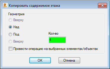

  3. В диалоговом окне "Копирование содержимого этажа" задайте для параметра Геометрия значение Над и для параметра Количество повторов - 4, как показано на рисунке ниже.

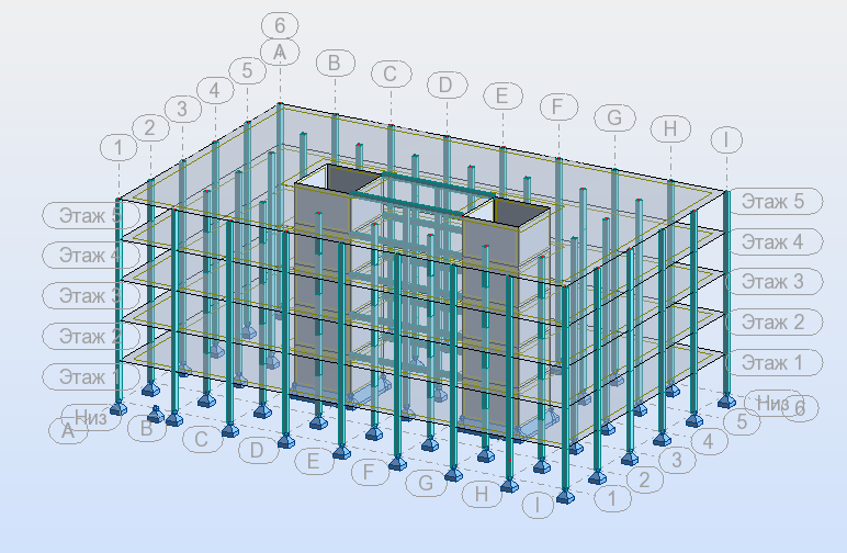

  4. Нажмите OK.Содержимое Этажа 1 будет скопировано в остальные этажи, как показано ниже.
