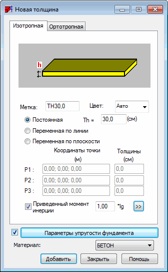

Новая толщина
При нажатии на иконку "Новая толщина" в диалоговом окне Толщина КЭ на экране появляется диалоговое окно, показанное ниже.
В зависимости от типа толщины, который хотят задать, щелкают на соответствующую закладку:
