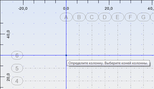

  3. В диалоговом окне "Колонна" задайте для параметра Тип сечения значение ЖБ колонна, а для параметра Сечение - C 45x45. Убедитесь в том, что в поле Высота установлено значение 4,00.
  4. Щелкните в узле сетки A6, чтобы добавить колонну, как показано на рисунке ниже.

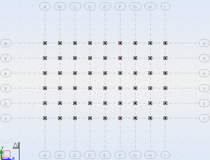

  9. Для копирования группы колонн в остальные места, щелкните правой кнопкой мыши и выберите Выбор, а затем выберите все копии, который были только что созданы.
  10. Задайте Число повторов, в нашем случае 5 и выберите две точки по направлению книзу.
  11. Колонны будут размещены, как показано ниже.

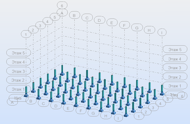

  12. Перейдите на вкладку Вид для отображения колонн в 3D-виде.
  13. В панели отображения ярлыков, нажмите (Формы сечений), чтобы отобразить колонну в полном размере, как показано ниже.
