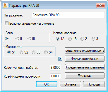

Параметры сейсмического расчета конструкции зависят от выбора сейсмических норм, по которым ведется расчет конструкции на действие сейсмических нагрузок. После выбора алжирских сейсмических норм RPA 99 или RPA 99 (2003) в диалоговом окне Новый вариант или нажатия на кнопку Параметры настройки в диалоговом окне Тип расчета на экране появляется следующее диалоговое окно.
Чтобы выполнить сейсмический расчет по данным нормам необходимо определить следующие параметры:
В нижней части диалогового окна находятся две кнопки: Определение направления и Фильтры. Там также доступна кнопка Остаточные формы, при нажатии на которую открывается диалоговое окно Остаточная форма.
Подробнее относительно метода расчета конструкции можно узнать в рассматриваемых нормах.
