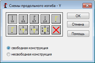

Диалоговое окно на рисунке ниже используется для определения параметров прогибов (схема прогибов) проектируемой железобетонной колонны. Оно открывается при нажатии на иконку, обозначающую схему прогибов в диалоговом окне Определение типа элемента (на закладке Колонна).
Коэффициент расчетной длины вводится автоматически при выборе одной из иконок с соответствующими условиями концов опор.
Иконки разделены на две группы:
Изгиб всегда учитывается в расчете, если в элементе возникают сжимающие усилия, даже если они не значительны по сравнению с другими внутренними усилиями. Программа не проводит отдельный расчет для того, чтобы решить, учитывать продольный изгиб или нет. Если пользователь хочет исключить из расчета продольный изгиб, то необходимо выбрать иконку . Если иконка нажата, расчет потери устойчивости в процессе вычислений будет игнорироваться.
Для различных норм в данном окне появляется иконка . При нажатии на эту иконку указывается допущение, по которому будет найдена расчетная длина колонны автоматически (см.Автоматическая расчетная длина).
