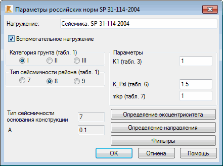

Параметры сейсмического расчета конструкции зависят от выбора сейсмических норм, по которым ведется расчет воздействия сейсмических нагрузок на конструкцию. При выборе русских сейсмических норм (SP 31-114 2004) в диалоговом окне Новый вариант или при нажатии на кнопку Параметры в диалоговом окне Тип расчета на экране появляется следующее диалоговое окно.
Для выполнения сейсмического расчета в соответствии с положениями норм, необходимо определить:
В нижней части диалогового окна находятся две кнопки: Определение направления и Фильтры.
