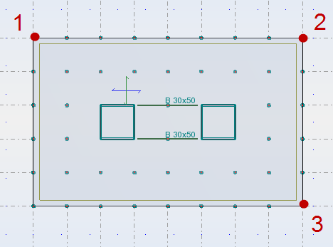

  4. Выберите точки прямоугольника, как показано на рисунке ниже, и закройте диалоговое окно.

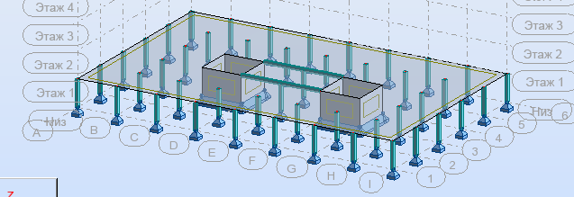

  5. Нажмите на вкладке "Просмотр" для отображения 3D-вида. Перекрытие проходит через шахты.

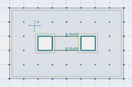

  7. В строке меню выберите Геометрия > Объекты... > (Прямоугольник) , или на панели "Проектирование несущих конструкций" нажмите (Объекты), далее на панели "Объекты" нажмите кнопку (Прямоугольник).
  8. Постройте прямоугольники внутри стен для проемов шахт, как показано на рисунке ниже.
