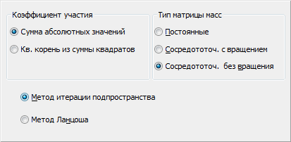

Чтобы открыть диалоговое окно Модальный расчет необходимо выбрать команду меню Инструменты > Рабочие настройки > Расчет конструкции > Модальный расчет.
В этом диалоговом окне выбираются следующие параметры модального расчета:
Сумма абсолютных значений - коэффициент участия при динамическом расчете определяется как квадратный корень суммы квадратов для каждого направления.
Квадратный корень сумма квадратов - коэффициент участия при динамическом расчете определяется как квадратный корень из суммы квадратов для каждого направления.
Согласованная - матрица с вращательными степенями свободы.
Сосредоточенная с вращением - диагональная сосредоточенная матрица с вращательными степенями свободы.
Сосредоточенная без вращений - диагональная матрица масс без учета вращательных степеней свободы.
Метод итерации подпространства - используется метод итерации подпространства при решении задачи о собственных значениях.
Метод Ланцоша - при решении задачи о собственных значениях используется метод Ланцоша. Это означает, что находятся первые n собственных значений и собственных векторов при некотором допустимом отклонении. Этот метод основан на приведенной задаче о собственных значениях системы уравнений с векторами Ланцоша.
