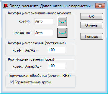

Определение элемента. Дополнительные параметры (BS 5950:2000)
Эта опция используется для определения дополнительных нормативных параметров для типа стального элемента по британским нормам BS 5950:2000. Опция включается при нажатии на кнопку Больше…, расположенную в диалоговом окне Определение элемента. Параметры.
В данном окне могут задаваться следующие дополнительные параметры элемента:
В нижней части диалогового окна может быть определен метод термообработки сечений прямоугольного полого профиля. Если опция включена, то программа рассматривает сечения прямоугольного полого профиля как горячекатанные сечения.
