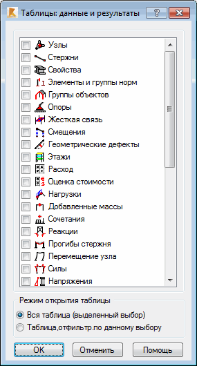

Таблицы: диалоговое окно "Данные и результаты"
Таблицы: диалоговое окно "Данные и результаты" позволяет выбрать таблицы для представления данных или результатов расчетов.

Элементы диалогового окна
Таблицы данных
    Для представления данных пользователь может выбрать следующие таблицы:
  • таблица узлов;
  • таблица стержней;
  • таблица свойств сечений;
  • таблица элементов и групп, используемых при создании конструкции;
  • таблица опор конструкции;
  • таблица жестких связей;
  • таблица смещений;
  • таблица материалов - (не доступна на данный момент);
  • таблица геометрических несовершенств;
  • таблица этажей конструкции;
  • таблица набора сметных данных для составления смет;
  • таблица сметных данных;
  • таблица нагрузок;
  • таблица присоединенных масс;
  • таблица сочетаний;
  • таблица панелей;
  • таблица твердых тел.
Таблицы результатов
Режим открытия таблиц
В нижней части диалогового окна располагаются две опции, используемые для выбора типа таблицы представления данных или результатов:
  • Вся таблица (выбор выделен) — если эта опция активна, открывается вся таблица. Сроки таблицы, относящиеся к выбранным узлам/стержням/объектам, подсвечены.
  • Таблица, отфильтрованная для текущего выбора - если эта опция активна, представлены только те строки таблицы, которые относятся к выбранным узлам/стержням/объектам.
Прим.: Если таблица выбрана для представления результатов, но текущие результаты расчета конструкции еще не получены, программа Robot автоматически продолжит расчет и выдаст результаты в выбранную таблицу.
