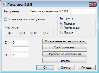

Параметры сейсмического расчета конструкции зависят от выбора сейсмических норм, по которым ведется расчет конструкции на действие сейсмических нагрузок. При выборе индийских сейсмических норм (IS 1893) в диалоговом окне Новый вариант или при нажатии на кнопку Параметры в диалоговом окне Тип расчета (должен быть подсвечен вариант сейсмического расчета) на экране появляется диалоговое окно, показанное ниже.
Для выполнения сейсмического расчета согласно требованиям, указанным в индийских нормах, необходимо определить следующие параметры:
В нижней части диалогового окна находятся две кнопки: Определение направления и Фильтры.
Там же находится дополнительная кнопка Основное сдвигающее усилие, выбор которой открывает диалоговое окно Основное сдвигающее усилие.
