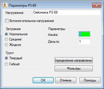

Параметры сейсмического расчета конструкции зависят от выбора сейсмических норм, по которым ведется расчет конструкции на действие сейсмических нагрузок. После выбора французских сейсмических норм PS69 (Regles Parasismiques 1969 Revisées 1982) в диалоговом окне Новый вариант или нажатия на кнопку Параметры настройки в диалоговом окне Тип расчета (вариант сейсмического расчета по данным нормам должен быть выделен) на экране появляется следующее диалоговое окно.
Чтобы выполнить сейсмический расчет по данным нормам, необходимо определить следующие параметры:
В нижней части диалогового окна следующие кнопки: Определение направления и Фильтры.
